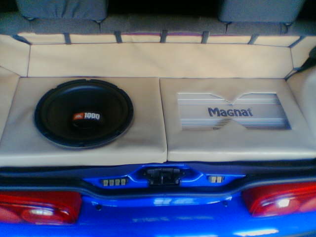

Nudzilo mi sie to zrobilem.......
> zabudowe car audio
Niepodobaja mi sie te paski z pokrowcow.

Mi tez ale z pokrowcami inaczej sie nie da
Mam pytanie skrzynka jest zamknieta 30l pod glosnik ale ma w niej duze wychylenia jak dam basrefleks to bedzie lepiej???
> zabudowe car audio
Powiem tak - nie zebym potrafil lepiej - ale strasznie kiepsko to wyglada.
Jesli chodzi o BR - jesli skrzynka byla liczona jako zamknieta to dolozenie rury wszystko popsuje.
Jak na mnie slabiutko
no.gif .. Ta "skorka" za bardzo "sflaczala" hehe.gif .... IMHO by to ladniej wygladalo zwyklym szarym materialem uzywanym przez wiekszosc[ee no wlasnie jak on sie zwie:)?]...Nie bylo by chociaz tak bardzo widac tych nierownosci.
A btw ... w zamknietej(szczelnej) sie glosnik najmniej wychyla... I hm.. za bardzo? Skrec GAINA w tym magnacie;P

dla tego głośnika skrzynka to 28L, jeśli z rurą to zdaje się 62- nie dokładaj bo tylko pogorszysz sprawę

co do skaju to bedzie lepiej opiety narazie to faza testowa chodzi mi czy taki uklad wam sie podoba i ogoł a co do wykonania to poprawki beda a i dzieki za rade slabo glosnik dokrecilem i byly zniekształcenia

fajna, moze jest troche nie doróbek ale na pierwszy raz jest dobrze, szkoda ze bagaznik... no własnie jaki bagażnik hehe.gifoink.gif

wykazal bym sie lepiej ale nie ma w czym jak nie blotnik to gasnica zawsze cos przeszkadza
Skoro faza testowa to ok.gif Popraw ten skaj i bedzie wzglednie... No oczywiscie skoro nie potrzebujesz bagaznika;P
BTW: mnie sie poboba...
