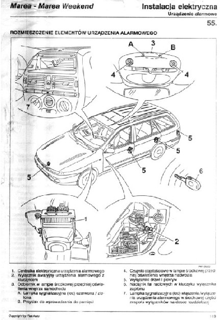

Wg. instrukcji w fabrycznym alarmie centralka jest zintegrowana z syreną , więc szukaj teraz syrenki wink.gif
Fabryczna centralka alarmowa zintegrowana z syreną jest nad lewym przednim nadkolem. Na wysokości kierunkowskazu w błotniku.
Ale dotyczy to alarmu z pilotem w kluczyku. Nie wiemy jaki Ty masz.
Zaraz poszukam foty...
...proszzzz
