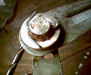

Uprzedzajac fakty postanowiłem utworzyc wątek który może zapobiec poważniejszemu uszkodzeniu mechanizmu ,a niejednokrotnie uszkodzeniu silnika wycieraczek przednich.
Tutaj napewno zgodzą sie ze mną Ci, co cos podobnego mieli już w swoich autkach ,a mianowicie wypadniecie z panewki jednego z ramion.Wszystko by było do wymiany jednak Fiat wymyslił sobie
,że ramiona wewnetrzne -mechanizm trzeba kupic jako całosc łącznie z silnikiem który jako jednostka jest drogi i tym samym bardzo podnosi cenę całego elementu.
Aby wiec ustrzec sie awarii proponuję na poczatek sprawdzenie czy już nie uległo uszkodzeniu czyli włożenie ręki i nacisniecie poszczególnych elementów.
Gdy wypadną one z panewek to swiadczy ,ze już czas na naszą interwencje.
Trzeba oczywiscie wszystko wymontowac jednak nie sprawi to nikomu problemu.
Zdejmujemy ramiona wycieraczek..czyli odkrecamy nakretki M8 i sciągamy napewno bedzie bardzo trudno...ja posłużyłem sie sciągaczem do łozysk...potem Wkretakiem odkrecamy trzy wkrety,rys
nastepnie wyjmyjemy spod szyby osłonę wlotu powietrza
i odkrecamy dwie sruby M6 wyjmujemy cały mechanizm z tak wymontowanym elementem możemy przystapic do naprawy.
Wiercimy,gwintujemy i smarujemy smarem linowym
każdą z panewek.Całosc montujemy i składamy poszczególne elementy auta.
Przy okazji czyscimy dolną czesc szyby...ta jest bardzo zanieczyszczona przez co uszczelka nie przylega dobrze ,a woda powolutku sączy sie nam do kabiny!!!!! wzdłuż prawego i lewego słupka.
Przepraszam ,ze nie wykonałem zdjęc ale bateria w telefonie mi siadła.
Myslę, ze opis i rysunki oraz niektóre foto bedą zrozumiałe jak nie służe odpowiedzią

tak ,przede wszystkim jest on bardzo twardy,plastyczny odporny na wode (nie zmywa sie)i zmiany temperatur.Oblepiony dany element jest przez bardzo długo(lata)kiedys stosowany jako konserwacja do aut(szczególnie progów i podwozi fiata 126p)
no właśnie temat -ok
szczególnie ostrożnie z podkładkami 9 bo łatwo wyłamać i nie ma skąd wziąść pozostaje improwizacja
