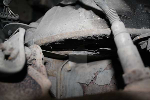

Poogladalem to dzis troszku i wyglada mi na to, ze miedzy silnikiem a skrzynia wychodzi szpilka ktorej nakretki chyba nie da sie wykrecic. Trafia idealnie na obudowe sprzegla. Na tym obrazku szpilka centralnie w rozjasnionym prostokacie:
albo inaczej. Pierwsz dziura od lewej z tej miski
> a czy nie trzeba odczepiac/poluzniac skrzyni?
trzeba odkręcić łapę od silnika + odkręcić taką blaszkę (osłonę koła) od skrzyni biegów
