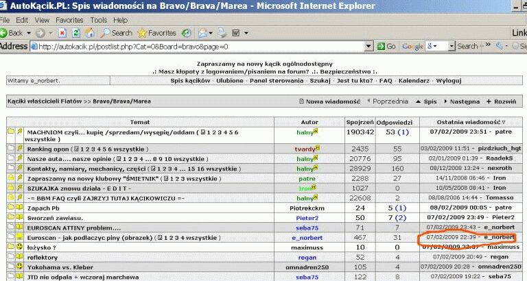

Przy okazji - pytanie do administratorow jak to sie stalo ze moj stary watek
"Euroscan - jak podlaczyc piny (obrazek)"
tzn
ten
jest wyswietlany jako swiezy (ostatnia moja wiadomosc niby jest w tym watku z 07/02/2009 22:39 ale wewnatrz niego takowej nie widać). Nic z tym watkiem nie robilem poza tym ze dodalem go jako link do tego watku oraz dodalem go do ulubionych? Czy to nie jakis blad?
> nie jakis blad?
Administratorem nie jestem ale Ci odpowiem wink.gif, po prostu odpowiedziałem nie w tym wątku co trzeba, potem usunąłem post i tak oto odmłodziłem twój wątek palacz.gif
