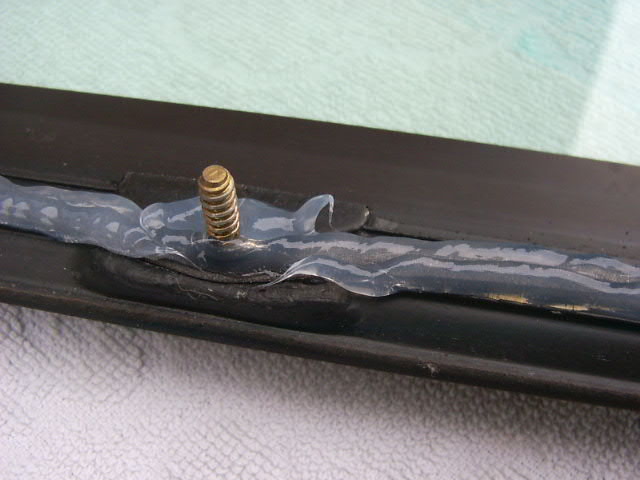

Teraz już widać szwy. Na zdjęciach widać popękaną fabryczną masę uszczelniającą.
Usunąłem ją na odcinku 2-3cm w celu kontroli blach pod nią - jak widać korozją już zaczęła działać sick.gif
Szwy czyścimy z brudu, odtłuszczamy np benzyną ekstrakcyjną i nakładamy środek uszczelniający. Do tego celu użyłem silikon bezbarwny wyciskany za pomocą pistoletu. Po założeniu 2 pasków rozprowadziłem je palcem green_fuck.gif aby wcisnął się w zakamarki. Analogicznie robimy z szwem z drugiej strony dachu.
Korzystając z okazji, zdemontowałem tylne boczne szyby i ich uszczelki także posmarowałem warstwą w/w silikonu.
Po zastygnięciu silikonu przeprowadziłem próbę na szczelność lejąc na dach wodę zwęża ogrodowego - nie stwierdziłem żadnych przecieków waytogo.gif Na koniec pozostało tylko złożyć wszystkie elementy wnętrza.

wszystko pieknie ale ten silikon sie do tego nie nadaje.... to jest silikon sanitarny...zawieraz kwas octowy i powoduje korozje metalu i ogolnie sie go nie trzyma..Lepiej by było uzyc kleju do szyb...

Tak naprawde to musiałem to zrobić z przymusu - poprostu po każdym deszczu i myciu auta w bagażniku było pełno wody sick.gif. A FR'ki tworze z myślą o innych osobach, które też będą musiały to zrobić. A taki opis w jakimś stopniu im to ułatwi.

Nie jest to silikon sanitarny 270751858-jezyk.gif Pisze na opakowaniu że jest uniwersalny i są nawet obrazki z samochodem gdzie można go zastosować
