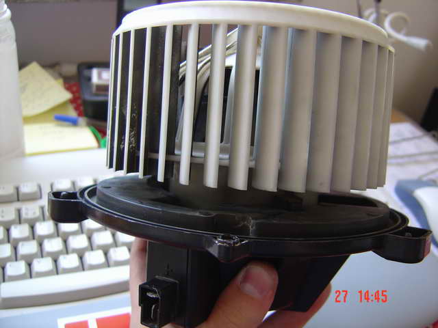

Tak jak koledzy radzą wymontuj i przesmaruj ...tutaj 275532717-272398068-wentyl2.JPG
i tutaj...
Wyczysc
ps:dziekuje za zdjęcia pożyczone z kącika
