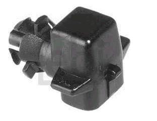

Być może wisi gdzieś pod autem, z tego co pamiętam od czujnika dochodzą przewody: niebieski i niebieski z białym paskiem, a przewód wychodzi z instalacji biegnącej koło akumulatora (chyba nawet wspólna wiązka ze światłami).
> możę ktoś
> wie w jaki sposób odnaleźć ten czujnik...
EDIT: ew. szukaj takiego czujnika
