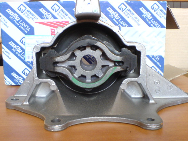

> Sprawdź także poduszkę mocującą zespół napędowy
to może miec sens smirk.gif tylko gdzie ona jest?
I czy na diagnozie mi to wykryją? jak bedą sprawdzać zawieszenie i podepną go pod kompa?
Dobry mechanik wyłapie czy to jest poduszka czy też coś w zawieszeniu.
Poduszka do HGT wygląda tak:
Okej, odkręciłem akumulator i tam znalazłem ta poduchę...
Z góry wygląda, że jest okej, niżej foto:
