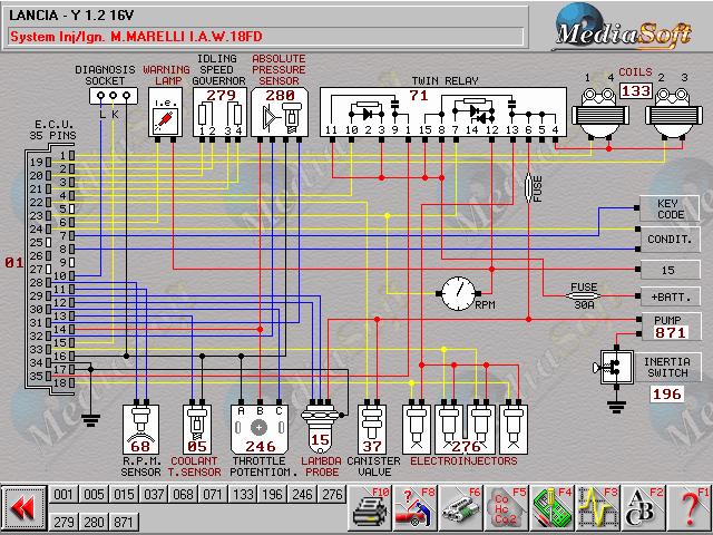

Schemat silnika Punto 1 1.2 16v
fachury czy ten schemat jest taki sam jak w punto 1??

dzieki wink.gif a posiadasz moze wiecej schematow wlasnie do tego silnika? albo czy ktos inny posiada ?? jesli tak to bym poprosił na maila [email protected] wink.gif
> Wtryski parami leja
no wlasnie jak to jest z tymi wtryskami?? bo wczoraj juz na to patrzyłem i mam małego zonka grinser006.gifconfused.gifconfused.gif
wtrysk półsekwencyjny (wtryskiwacze otwierają się parami)
