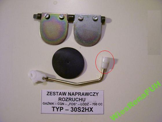

od pewnego czasu wypada mi ciegno od ssania plastikowy element w czerwonym koleczko zdjecie w zalaczniku jesli ktos posiada sam ten plastykowy element do bylbym wdzieczny ew jaki patent zastosowac aby nie wypadalo z kulki na ktora jest ono wciskane

Podgrzać np. opalarką ażeby się zrobiło ciut plastyczne, i poprawić troszkę kształt w celu lepszego trzymania...ot cała filozofia. Albo kupić nowe cięgło...15zł około.
albo moze dokręcić? Z tego co pamiętam tam jest lewy gwint.Wiec dokręca się w odwrotną stronę.Jak gwint nie jest zerwany to mozna go ew.posmarować jakimś klejem , dokręcić ten plastik na maxa i nie powinien spadać zeby.GIF .No chyba ze juz jest tak wyrobiony ze całkiem spada no to trzeba nowy zakupić ...

ja taki plastik kiedys kupilem za 5 zł jedź do aso i zamow taki nowy a nie bedzie problemu.
ok kolezko z tym, ze on nie spada z ciegna z gwintem na ktory jest nakrecany tylko z......... hmm.gif jakby to nazwac tego metalowego elementu poruszanego linka ssania zakonczonego kulka ktora jest wciskana w plastyk. waytogo.gif
kiedys sie pytalem o zestaw naprawczy do gaznika agenta a pan z ASO w Szczecinie odparl, ze nima i ni bedzie wiec watpie aby ten plastyczek im gdzies zalegal waytogo.gif
edit: zamowilem o tutaj
