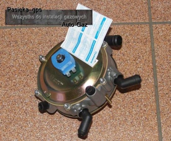

> Akurat nie mam takiej możliwości, mam stary reduktor ale tam membrany
> są do bani bo daje za mało gazu (twarde membrany), miałem
> kupować też lovato ale w tych nowych są króćce do wody kątowe a
> mi to w ogóle nie pasowało, a lovtec (włoski) to ponoć to samo
> co lovato a króćce na proste tak jak poprzedni. Kupowałem na
> allegro u pasieka_gsm.
Lovtec jest zdaje się produkowany w Czechach. Do Lovato możesz kupić komplet naprawczy i go zregenerować.

Z tego co kopałem po forach to jest 2 Lovtec'i, czeskie i włoskie. Wiem ze mogę zregenerować starego i taki miałem wstępnie zamiar bo zestaw kosztuje 50zł, ale naczytałem się od groma opinii że czasem wychodzi a czasem nie. Nie wiem jaka jest prawda.

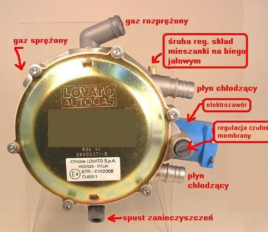

Jeżeli masz reduktor z tego zdjęcia to on ma ewidentnie dwie śruby - napięcia/czułości membrany (czarna plastikowa) i obejścia(mosiężna na śrubokręt płaski)

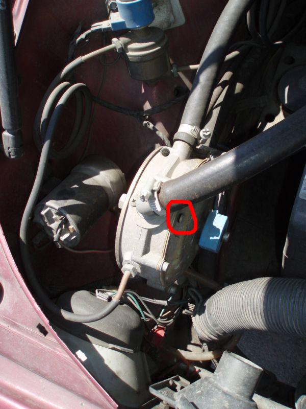

A zaznacz no tą na płaski śrubokręt, bo niedowidzę. Czyżby Ci chodziło o to zakreślone? (stary reduktor, ale praktycznie to samo)
No raczej masz inny ten reduktor niz ten powyżej. To co zaznaczyłeś to otwór kompensacyjny.
1- obejście, 2-czułość
edit: a może taki sam tylko nie widać tych śrubków bo z drugiej strony są.

1 to jest "pipka" na którą nakłada się wężyk idący z kolektora ssącego do sterowania reduktorem. To jest reduktor pneumatik
Słabo widać, skoro tak twierdzisz to pewnie masz rację. Wyglądało podobnie jak na tej fotce.
Na pewno jest tak jak mówię, bo w kolektorze mam wkręconą pipkę i tam podłączony wąż. A ten reduktor to elektronik. Czyli mam śrubę tylko od czułości membrany.

Na pierwszej Twojej fotce, tuż przy górnym wlocie wody do reduktora jest widoczna dziurka-kanalik w obudowie parownika. Jeśli jest regulacja to śruba może być schowana w tej dziurce.
W tej dziurce nie ma nic, przyglądałem się jej nawet specjalnie, ona ma z 15mm głębokości i jest ślepa, nie wiem po co to.

> będę rozbierał żeby sprawdzić jaka jest dysza.
Dysza jest tylko dla wolnych obrotów, przy większym obciążeniu przeważająca ilość gazu leci zaworem rozprężania II stopnia. Tym zaworem, którego regulację jako jedyną masz dostępną w postaci plastikowego pokrętła. Gazu z tej dyszy wystarczy dla pracy silnika na wolnych obrotach i może jeszcze trochę, ale potem go już brakuje. U mnie na wspomnianym Lovato i silniku 2,0 też starczało gazu do pracy na wolnych obrotach, ale gdy za bardzo zakręciłem regulację membrany to silnik miał zadławienie w momencie dodawania gazu. Po dodaniu gazu nie chciał wyjść z wolnych obrotów tylko przygasał. Może u Ciebie, przy mniejszym silniku zadławienie przenosi się aż do 2tys obr?
> Miałem dawniej Lovato pneumatyk, też nie miał regulacji, a w miejscu
> śrubki też miał taką szczątkową dziurkę. Parownikowa ślepa
> kiszka.:-)
Hmm czyli sugerujesz żeby wykręcić ciut tą śrubę na parowniku?
Ale wtedy wolne obroty ginął i samochód gaśnie na zakręcie w lewo. Ale spróbuje jutro.
