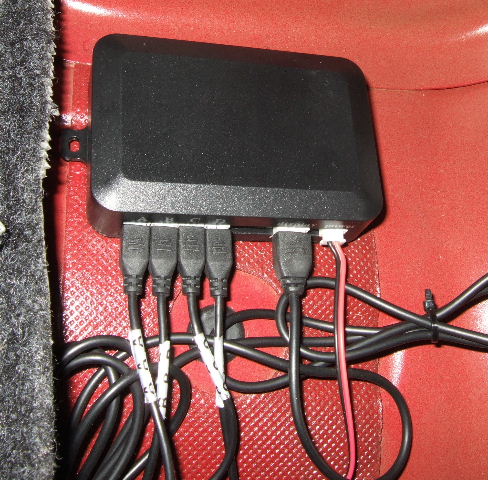

Centralkę umieściłem w bagażniku w komorze przy nadkolu. Umieściłem ją wysoko, żeby się z wodą nie spotkała, jest przyklejona taśmą dwustronną, więc nie spadnie skromny.gif

Zostało jeszcze wpiąć leżące w bagażniku przewody do centralki oraz samą centralkę do obwodu świateł cofania. Na chwilę obecną nie wiem jeszcze, jak cały zestaw sie spisuje w praktyce.
