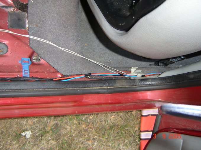

Kabel brązowo-biały leci lewym progiem (stroną kierowcy) od pinu 15 skrzynki bezpiecznikowej pod tablicą rozdzielcza do ogrzewania tylnej szyby. ok.gif
Wyzej masz schemat gdzie B2 to skrzynka bezpiecznikowa, MB kabel brazowo-bialy, P55 tylna szyba ogrzewanie, R11 przekaźnik, C30 masa tylna, F41 bezpiecznik.
Jesli dalej nic nie rozumiesz to znaczy, ze auto trzeba oddac komuś kto sie na tym zna, bo sam zrobisz wiecej szkód niz pożytku ok.gif
postanowiłem, że nie bede nic przecinał... poprostu sprawdze cały kabel który idzie od bezpieczników do szyby wink.gif

Proponuję zacząć od okolic gumowego łącznika tylna pokrywa nadwozie.
> Sprawdzałem nic nie znalazłem
