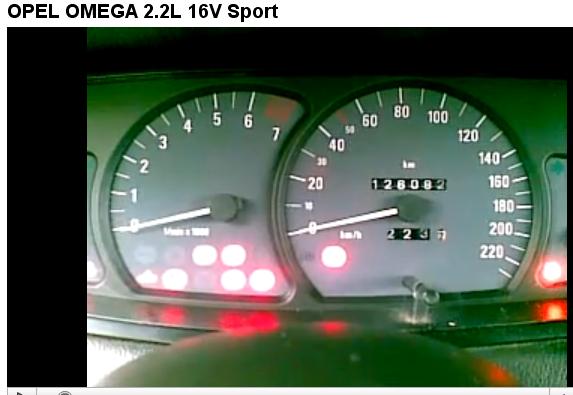

u mnie w mojej 2.5 DTI ze stycznia 2002 po przekręceniu klucza jest taki widok...
po chwili zostaje tylko olej i akumulator do momentu uruchomienia...
w dzisiaj ogladanej... jedyna żyjąca kontrolka przed uruchomieniem silnika to ABS.
poduszka ani ikonka silnika, zero reakcji, tak jak by ich nie było... czy to normalne hmm.gif

Sama kontrolka ABS'u to mało, u mnie ciśnienie oleju, CE, TC, ABS i airbag... po chwili zostaje CE i ciśnienie oleju. W Oplu jeśli silnik nie chodzi występuje błąd 31( w starszych systemach) czyli czujnika położenia wału i CE świecić musi.

potem odpalamy i zadziwiła mnie małość świecących kontrolek...

spalone zarowki? No bo o ile kombinacje z poduchami czy check engine bym zrozumial, to po co wszytsko inne pogaszone hmm.gif
Imho powinny się zaświecić. Przecież kontrola stanu żarówek to właśnie zaświecenie na chwilkę.
W każdym razie u mnie świecą się, potem gasną i zostaje aku i oliwa, po uruchomieniu gasną.

Nie normalne.
Ja mam 2.2 benzynę i u mnie właśnie tylko ABS się NIE zapala zlosnik.gif chociaż jest sprawny (sprawdzałem empirycznie i podpinałem interfejs - zero błędów, żaróweczka sprawna, a się draństwo nie świeci). Pozostałe się świecą jak mówisz i niektóre zaraz gasną. Na pewno pali się ładowanie, poduszka, ciśnienie oleju, "kluczyk", ikona silnika, coś tam jeszcze chyba, nie pamiętam. Znaczy powinno być normalnie jak w każdym samochodzie.

Nady na filmiku z youtube, do którego link dałem, widać jakie kontrolki się zapalają przy włączaniu zapłonu ok.gif
> Może ze screenem łatwiej pójdzie
tylko nie wiem czemu u mnie immobilizer nic... nie ma go... może nie mam... nigdy sie nie zapalał i nie zapala... reszta w normie ok.gif
