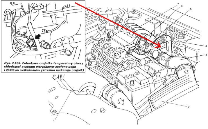

I w końcu sie nie dowiedziałem gdzie dokładnie jest czujnik temperatury w silniku 1.2 16V tongue.gif a chyba będę musiał wymienić...
ps. ktoś wie czy czujnik temp. cieczy chłodzącej to któryś z tych nadajników??
zobacz na rysunku.
Żeby się do niego dostać lubwymienić to troche trzeba rozbebeszyć. Nieciekawy dostęp.
> zobacz na rysunku.
> Nieciekawy dostęp.
no patrze na rysunek ale tam sa jakies 2 nadajniki nie wiem który to nie znam się 270751858-jezyk.gif
