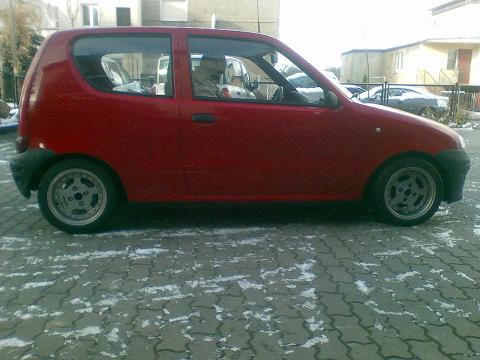

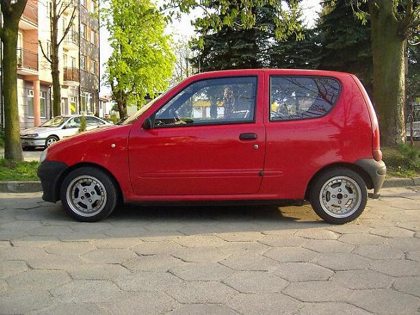

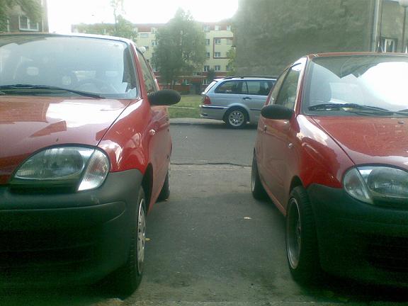

pawelo88 masz jakies foty :> tych felasiek i jak to wyglada ?
> no to takie wypociny i mój brudas
Może jeszcze jeden
> no felaski fajne to ni sa czasem RSL
