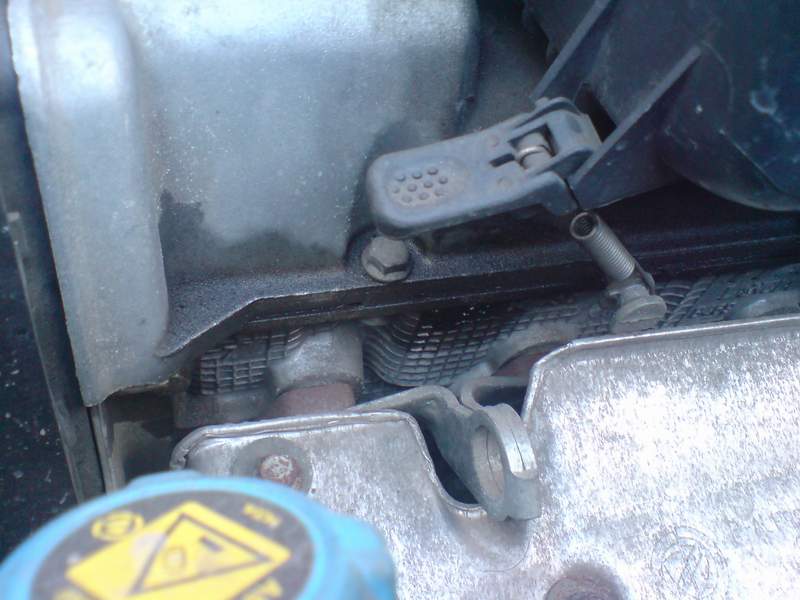

Wczoraj oglądając silnik w pandzie mojej żony zauważyłem coś takiego co widać na zdjęciu
W zasadzie domyślamy się co to crazy.gifoslabiony.gif ......
Ile to może mnie kosztować i jakie to jest niebezpieczne ???
TTTM
koszt uszczelki ok 30pln oryginału która ma 3 rowki i lepiej zabezpiecza niż zamiennik ok.gif
można to samemu wymienić nawet "pod chmurką"
wystarczy klucz nasadowy 10
czyli nie jest to niebezpieczne ???
wymieniać nie będę bo.......się nie znam
Pierwszy lepszy mechanik samochodowy wymieni Ci za parę groszy w parę minut waytogo.gif

Ja kupiłem oryginał za 27zł chyba, wymieniałem sam. Dla pewności w te rowki nacisnąłem jeszcze silikonu termicznego. Z tym, że wtedy czas wymiany to kilka godzin, bo silikon musi zastygnąć. Polecam tą metodę, ale trzeba postępować wg pewnej zasady:
Po naciśnięciu silikonu i założeniu uszczelki dokręcamy pokrywę tylko do pierwszego wyczuwalnego oporu, aż silikon TROSZKĘ wypłynie spod uszczelki, i tak zostawiamy na kilka godzin. Po kilku godzinach dokręcamy porządnie, gwarantuję, że uszczelka nie puści już ani kropelki ok.gif
Ewentualnie można delikatnie podpiłować podpiłować "nóżki" pod na spodniej części pokrywy, żeby lepiej ją docisnąć waytogo.gif

Z silikonem trzeba ostrożnie, z umiarem, gdyż jeśli jakiś glut silikonowy wyciśnie się do wnętrza klawiatury i dostanie do przewodu olejowego to może stać się wszystko... hehe.gif
Wystarczy podciac nozki i wtedy zapominamy o silikonie i okresowej wymianie uszczelki.
