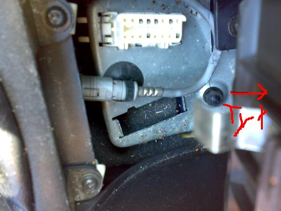

Chce zczytac błedy w mojej astrze i miedzy lewarkiem a ręcznym złącze wygląda tak: 282059842-20090301272.jpg
Wgł. http://astra.autokacik.pl/diagnostyka.html tego mam spiąc pin 5 i 6, tyle ze u mnie nie ma tych pinów. Niech ktoś mi wyjaśni o co chodzi.

Tak nie wyczytasz.
Może zadziałać metoda "na gaz i hamulec"opisana na
http://astra.auto.pl dział diagnostyka, w podpunkcie uzupełnienie.

dzieki. jakoś nie doczytałem. ide sprawdzic czy bedzie działać, bo ostatnio jak uruchamiam silnik to zanim nie osiągnie 1500obr. to zaswieca sie check.
Coś oporną mam tą astre. Robiłem tak jak tam pisało czyli:
Quote:
"Siedząc w samochodzie wciskamy pedał gazu i hamulca do oporu, przekręcamy kluczyk w pozycję II nie zapalając samochodu,
i liczymy błyśnięcia kontrolki samochodu z kluczem. Format 0000 - 10 błyśnięć to 0. W nowszych astrach lub vectrach kod
powinien pojawić się na wyświetlaczu." - cyt. za kolegą kropaske.
Drugi opis procedury diagnostycznej:
"Po pierwsze - trzeba włączyć auto, nacisnąć hamulec do dechy, nie puszczać go, wyłączyć zapłon, wcisnąć dodatkowo
gaz do dechy, włączyć zapłon, po 10 sekundach zaczyna mrugać." - cyt. za kolegą MunIO
I nie działa ani na pierwszy sposób ani na drugi.
Nie wiem co może wywoływac błąd, ale nie działają mi te trzy przyciski an panelu; zamykanie obiegu, klimatyzacja, i podgrzewanie szyby i lusterek. (tydzien temu jeszcze wszystko chodziło)
