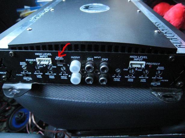

Witam. Mam takie pytanie. Jeśli dysponuje 4-o kanałowym wzmacniaczem i do 2 pierwszych kanałów mam podłączone głośniki przednie a do pozostałych 2 podłącze suba to w jakim położeniu powinien byc przycisk Input Select? W załączniku podałem o co mi dokładnie chodzi wink.gif

4ch bo podlaczasz 4 kanały
> Oki dzieęki za odpowiedz bo miałem wątpliwości
Oczywiscie jezeli masz podlaczone 2 pary RCA idace z radia.
a ja mialem jedna pare z radia - co ciekawe nawet w takim samym wzmaku jak ma autor watku, sygnał to sygnał, a roznica jest w sterowaniu (przód/tył - ciszej/głosniej) skromny.gif
