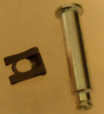

W sobotę na szybko wyjąłem ten pin/sworzeń/bolec/trzpień i chciałem go zastąpić śrubą 13, niestety dolny otwór w kostce jest mniejszy i faktycznie trzeba by to rozwiercić, żeby zastosować takie rozwiązanie. Po wyjęciu trzpień już był zmasakrowany przez kombinerki i nie chciałem go wkładać jeszcze raz, a że była sobota po południu, to nowego nigdzie bym nie kupił i przypomniałem sobie, że mam jeszcze gdzieś stary trzpień, który zmieniałem profilaktycznie nas jesień. Wizualnie był w dobrym stanie, więc go wsunąłem i od tej pory nie zacięła mi się dwójka, a byłem już w kilkudziesięciokilometrowej trasie, więc mechanizm dobrze się rozgrzał.
WIęc albo ten bolec albo ustało po tym, jak rozruszałem cały mechanizm ponad to, co rusza się za pomocą wychyleń lewarka.

Być może to jakaś chińszczyzna, trudno zweryfikować, bo wyglądem się nie różniły.
Muszę kupić całkiem nowy i wtedy go podmienię jeszcze raz.
Z tym wyciągnięciem, to było tak, że według wszelkich opisów czynność miała wyglądać tak: złapać kombinerkami trzpień od góry, ścisnąć i wyciągnąć. Z tym, że z tego co pamiętam nikt nie napisał, że ścisnąć drugą ręką od drugiej strony trzpienia ten drucik-blokadę 270751858-jezyk.gif
A przynajmniej ja takiego opisu nie widziałem i teraz robiłem to niby z pamięci i trochę się nasiłowałem zanim wyszedł, będąc przekonanym, że on ma się zdeformować i wyjść. Nagle olśnienie, nacisnąłem od spodu niewidoczny drucik i skubaniec wyszedł bez problemu. No nic, przynajmniej zapamiętam na przyszłość smile.gif
Swoją drogą, ciekawe czemu stosują dość miękki chyba aluminiowy element w takim miejscu...

Moje zakupione w ASO za 7 czy 8zl byly stalowe ocynkowane.
Dla zwolenników śrub zamiast rozciętych sworzni pracujacych wraz z mechanizmem, zielik wynalazł coś takiego:
Wg mnie bolce sa lepsze, bo sa sprezyste w pewnym zakresie, sztywny trzpien, szczegolnie w wyrobionym otworze nie zda egzaminu.
