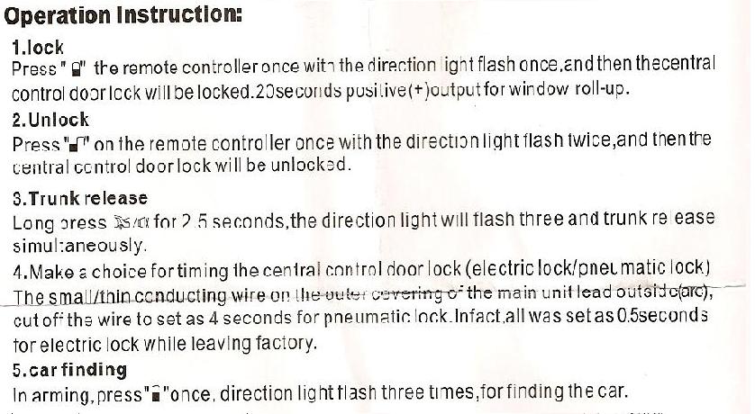

Kto mi rozszyfruje gdzie podłączyć do centralki siłowniki centralnego , dodatkowy siłownik klapy bagażnika, i co oznacz reszta tych oznaczonych kabelków na tym niby schemacie!?
skan złej jakosci,nieidzie sie odczytac niektórych rzeczy,co do silownika klapy,masz na pilocie dodatkowy przycisk który otwiera klape?jak jest rozwiazany zamek bagażnika w tym aucie do którego chcesz zamontowac siłownik?otwierany jest poprzez przekrecenie kluczyka czy najpierw sie go otwiera kluczykiem a pózniej klamką? wink.gif
Ze skanu wynika że do sterowania siłownikami służy górne 5 przewodów(pomarańczowy,biały,zółty,pomarańczowo-czarny,biało-czarny i żółto czarny) do sterowania otwieraniam bagażnika różowy sterowany minusem (-) otwieranie? i czerwono-czarny (+) zamykanie? czerwony i czarny są od zasilania a zielony od funkcji domykania okien sterowany minusem(-) brązowy to pewnie wyjście na kierunowskazy.Ale nie jestem pewien czy to jest dobrze

zrobię lepszy skan bo rzeczywiście marny:(
klapę mam otwierana poprzez przekręcenie kluczyka i wciśniecie przycisku!
na pilocie sa 3 klawisze otwórz zamknij i klapa!
