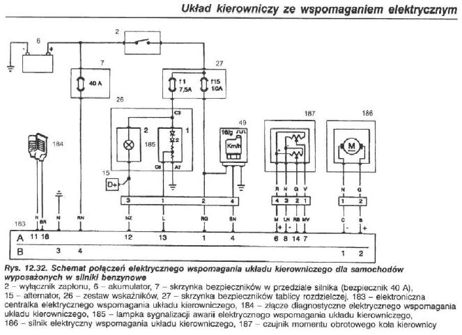

Mam juz kupione wspomaganie do sc, ale szczerze mowiac nie wiem co dalej. Sej jest z 1999 roku, wiec teoretycznie powinien miec juz wspornik ood wspome. Ale jak sie do tego elementu sie dostac - czy do montazu wspomagania trzeba zdeomontowac cala deske rozdzielcza? Ewentualnie czy ktos moglby jakis how to zrobic z ladnym opisem? Bede niezmiernie wdzieczny, tym bardziej, ze bede musial pogarnac temat w ciagu jednego dnia, wiec czasu bedzie niewiele.

jak jutro bede mial czas to poszukam schematu do podlaczenia
282137311-uklzewspomag.JPG troche sie naszukalem bo straszny syf mam na kompie przez ta budowe auta, wszedzie sa jakies fotki opisy masakra

Ten schemat to ja mam - chodzilo mi o opis co gdzie mocowac i w jakiej kolejnosci. Wsporniki jakies czy jak?
