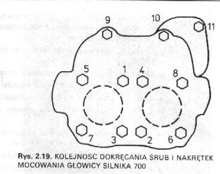

Jaka jest kolejność dokręcania śrub (np głowicy) w silniku 2 cylindrowym ponumerowanych w tej kolejnośći: O - to jest cylinder
1-2-3
-O-O-
4-5-6
> cylinder
> 1-2-3
> -O-O-
> 4-5-6
1-6-4-3-5-2
Może to Ci pomoże
> A nie 2-5-1-6-4-3?
> A nie 2-5-1-6-4-3?
też mi się tak wydaje e zawsze dokręca się od środka na zewnątrz hmm.gifzlosnik.gif
> A nie 2-5-1-6-4-3?
w jakiejś chińskiej kosiarce tak było w instrukcji więc nie wiem
> ok, dzięki wszystkim, teraz już mam pewność
