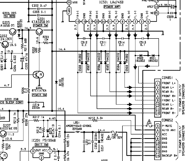

A w załączniku fragment schematu.
To na wypadek gdybyś zdecydował się je rozebrać, żeby być pewnym który kabel do czego wink.gif.

Kable zaznaczone na rysunku jako X :
niebieskie dwa wychodzące z jednego miejsca z kostki (obcięte)
Rysunek w załączniku

Dzięki waszej pomocy znalazłem schemat kostki iso,rozkminiłem kabelki od głośników ale nie mogłem odgadnąć paru innych (patrz wyżej) ,ale jak to mówia pod latarnią jest najciemniej.
Wpatrywałem sie w radyjko (jak cielak) az błysła mi myśl w głowie(jak pomysłowy Dobromil),zsunełem półkieszeń z radyjka i mym oczom ukazał się piękny widok (załącznik),naklejka z oznakowaniem wszystkich kabelków jakaż była moja radość(małe a cieszy).
Niebieski to sterowanie sterowanie automatyczną anteną.
Brązowy zaś wyciszenie z tel. No właśnie i o to mi się rozchodzi:
czy wystarczy brązowy przewód podpiąc w kostca do pin nr.3 i to wszystko ,czy będzie to działało w mojej asterce czy trzeba jeszcze coś modyfikować???

Żeby działało to trzeba by było mieć jakiś zestaw samochodowy do telefonu.
Jak zadzwoni komórka to radio nie wyciszy się, trzeba to spięć z jakimś zestawem głośnomówiącym.
