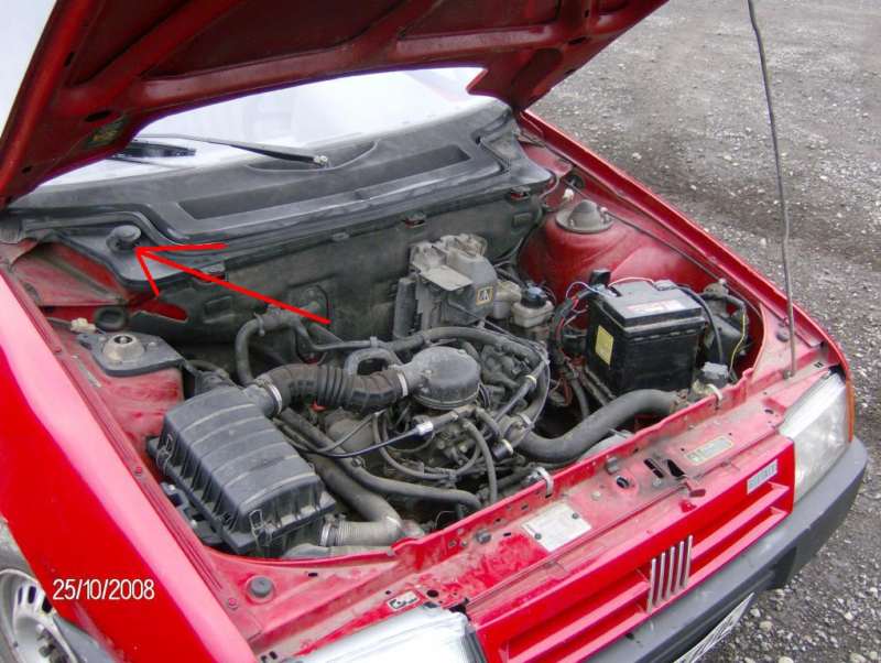

Chodziło by mi o taki zbiorniczek jak zaznaczony na zdjęciu strzałką , a tak przy okazji czy nie ma ktoś takiego na sprzedaż lub ma dojscia gdzie można by było takowy zdemontować z jakiegoś rozbitka.
