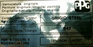

tabliczka znajduje się po wewnętrznej stronie pokrywy bagażnika.Masz tam 4 pola: dwa najniżej położone numery to kody lakierów ( to na samym dole to kod lakieru zaprawkowego)

ja na klapie bagażnika mam małą naklejeczkę
podali tam kod 647
ale to podobno różnie bywa ( kod kodem ale dochodzi przecież zniszczenie lakieru, wpływ warunków, słońca )
najlepiej zostawić lakiernikowi jakiś element np. atrapę chłodnicy
wtedy sami dobiorą

no ja jak bylem u lakiernika zeby mi lakier dorobil, wlasnie zostawilem mu atrape, ale numer lakieru z nalepki tez sobie zapisal... lakier dorobil, jest wrecz idealny... a roznice nowego i starego lakieru bedzie widac zawsze. nie ma takiej mozliwosci zeby bylo identycznie. lakier moze byc ten sam, ale i tak na lakier nanosi sie poznije polysk (clarlack czy jak to sie tam nazywa) on dopiero nadaje koncowy wynik i utwardza powloke.
