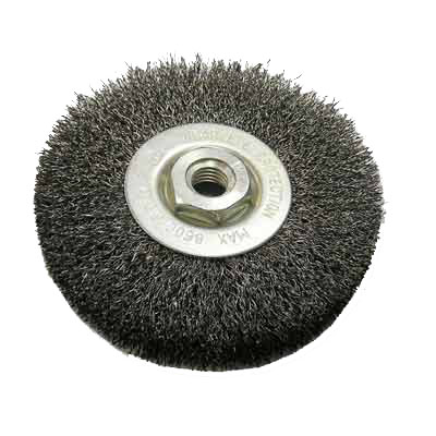

dlatego wskazane jest oczyścić piastę w miejscu mocowania tarczy np. taką szczotką
założoną na kątówce. efekt rewelacyjny, lecz bez gogli ani rusz biglaugh.gif po "wypolerowaniu" piasty na wysoki połysk powlecz piastę delikatnie warstewką smaru, załóż tarczę i z zewnątrz maźnij jeszcze okolice okolice "otworu centrującego" - tam tarcza nie jest idealnie szczelna i później są kłopoty przy demontażu. następnym razem obejdziesz się bez młotka. waytogo.gif
