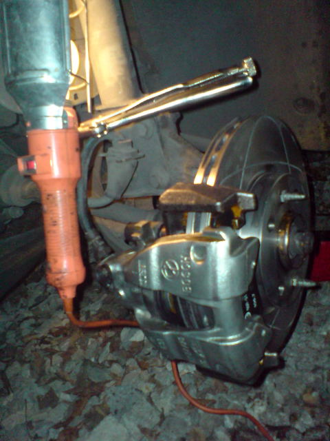

Hej. Mam problem - wymieniłem juz 2 razy przewód hamulcowy z przodu w punciaku (oba za każdym razem). Dziś przy wymianie kół na letnie zobaczyłem że znowu się przeciera sick.gif Czy ktoś z Was mógłby zrobić mi zdjęcie na skręconych kołach jak to wygląda po lewej i prawej stronie (chodzi mi głównie o prowadzenie przewodu od zacisku do mocowania środkowego na kolumnie mcphersona i od kolumny do połączenia z metalowym przewodem. Jeśli to coś zmienia to wersja z ABS`em. Już 2 razy straciłem nagle hamulec, trzeci raz nie chcę sick.gif
jak już Seba ci wstawił
druga strona jest analogiczna
a moze po prostu jest zly mmontaz przeodu? bo najpierw wkreca sie do zacisku a nastepnie do przewodu "sztywnego" to pomaga ulozyc wlasciwie przewod elastyczny.

> pomoga te fotki?:
Ogromne dzięki ok.gif Ja mam na odwrót sick.gif od zacisku idzie dołem, potem do góry wychodzi. Przez to ociera o śrubkę. Mechanicy... sick.gif

> Ogromne dzięki Ja mam na odwrót od zacisku idzie dołem, potem do
znaczy, że masz zamianione zaciski z lewego na prawy?
Nie. Przewód od zacisku powinien być prowadzony najpierw górą do kolumny i od kolumny wychodzić dołem i robić takie ucho do mocowania do przewodu stalowego. U mnie jest na odwrót no.gif
to jaki problem? odkręcasz zacisk ( dwie sruby na klucz 17 ) ściągasz go z tarczy, obracasz i zakładasz spowrotem, przykręcasz dwie śruby i gotowe, czas operacyjny 30minut na oba koła

Dalej nie rozumiesz zlosnik.gif Problem jest w ułożeniu wężyka, który to wężyk mechanik po raz drugi ułożył mi źle.
> Dalej nie rozumiesz Problem jest w ułożeniu wężyka, który to wężyk
daj fotkę bo już zgłupiałem
