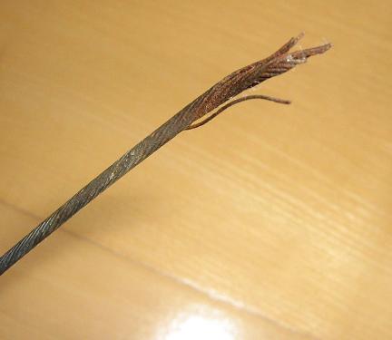

Witam! Wybieram sie jutro dalsza podroz ( ok 1200 Km) i chcialem sprawdzic poziom plynow itd.
Jakimz moim zdziwieniem okazalo sie ze linka przerdzewiala. Pociagnalem dzwignie i nic sie nie podzialo, pomyslalem ze w takim razie pociagne linke kombinerkami. nie uzylem absolutnie sily a linka w calosci wyladowala w samochodzie. Teraz powiedzcie mi jak do cholery otworzyc maske. od spodu nie moge dojsc do zamka bo zderzak zaslania dojscie. Szczeliny do chlodnicy sa za waskei zeby czymkolwiek tam dojsc.
jak juz mi powiecie jak otworzyc maske to doradzie na przyszlosc jak wymienic ta cholerna linke.

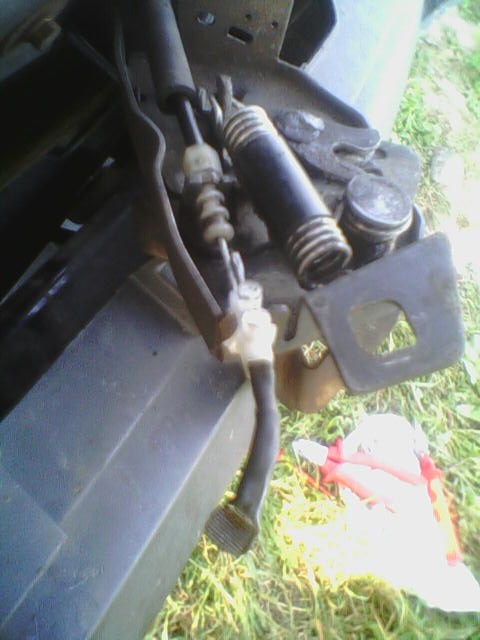

Witam!
Miałem to samo kilka dni temu. Zleciała linka z uchwytów które ją trzymają. Kładzenie się pod auto nic nie daje bo zamek jest zabudowany. Dopiero gdy wjechałem na kanał odkręciłem wentylator i wraz z drugą osobą (jedna trzymała chłodnicę w powietrzu, a druga odkręciła 2 śruby zamka chyba 13 ale już nie pamiętam) udało nam się podnieść maskę z zamkiem. A potem to już z górki.
gdzie są uchwyty - o których piszesz?
> Witam!
Pozwoliłem sobie wykorzystać zdjęcie z forum, które najlepiej obrazuje mocowanie linki w zamku
