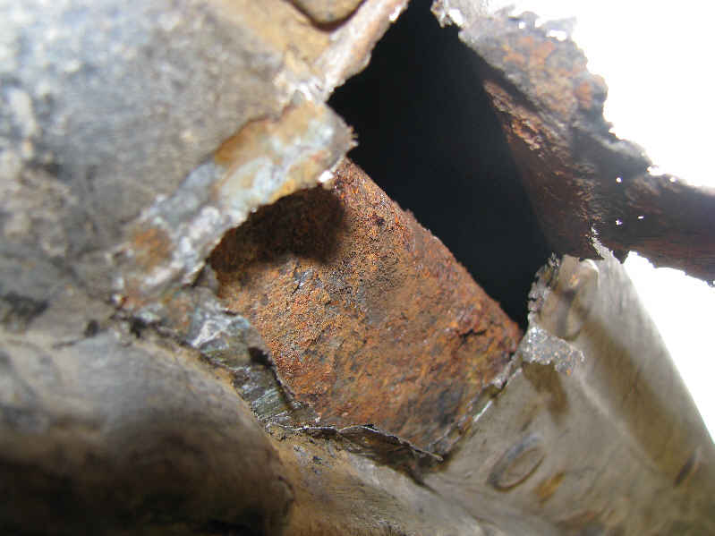

Po zimie progi do wymiany. Pojawia sie dziura no i oczywiście są miejsca mięciutkie że aż strach dotykać. Podłoga w miare tak mi sie wydaje. Jak zabrać się do rzeczy?? Może nie wymieniać całości ale tylko blache na łączeniu bo góra progu/w kolorze nadwozia jest ok/?

Sa w calosci, ale jeden element to blacha od zewnatrz, a drugi od wewnatrz. Zgrzane sa ze soba na tym rancie od spodu progu oraz w pod uszczelkami drzwi. Wewnatrz chyba jest pusto, ale nie mam co do tego pewnosci na 100%.

Ja poruszysz progi to pewnie i podloga bedzie do roboty. Moze sie okazac, ze blacha bedzie na tyle slaba, ze nie da sie jej zespawac z progiem oslabiony.gif

próg/progi zewnętrzne do wymiany. Wymieniasz od słupka do słupka i bez lakiernika się nie obejdzie. Nie baw się w łatanie progu bo po pierwsze to trzy razy więcej roboty po drugie tak i tak lakiernik. Jak za wymiane progów zapłacisz powiedzmy 400 zł to za łatanie tyle samo albo więcej. Potem pamiętaj że przy łatanych na progach bedzie kilo szpachli a jak wymienisz w całości to poszpachlować tylko będzie cza w miejscu łączenia z błotnikiem w tyle i słupkiem środkowym jak masz 5 furtek. Próg wewnętrzny do oczyszczenia. Ten ewentualnie można podspawać lub coś tam wspawać. Jest grubszy od zewnętrznego. Do tego odpowiednia konserwacja

to wyjdzie w praniu jak rozbierzesz dywaniki
