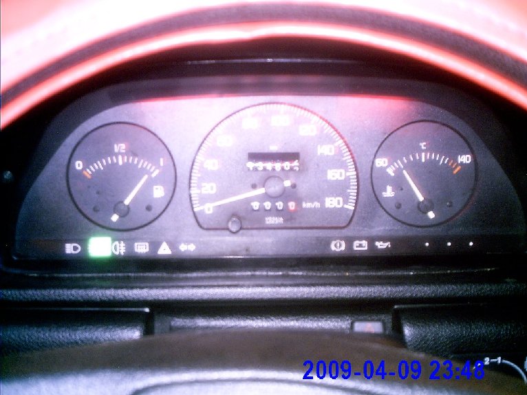

zegary juz podłączone, czujnik zmieniony (15 zł kosztował) - nawet działa spineyes.gif
(fota w zał)
tarcze tez znalazlem ale troszku drogo frown.gifZEGARY
