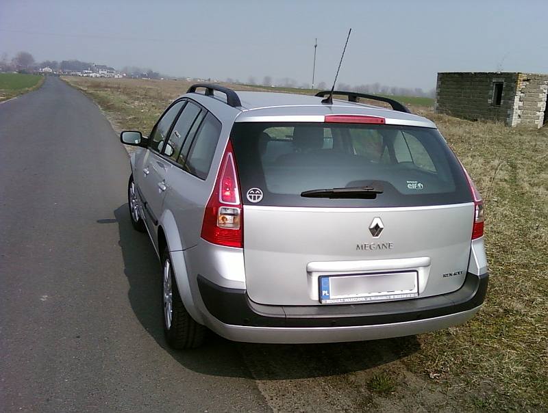

Chwalem siem i żalem siem...
Chwalem sie kółkami na lato:
i złośnikiem:
Ja żony samochód umyłem, złośnika też dostała, ale żółtego, no a kółka jeszcze zimowe. Oponki zimowe mają dużo więcej bieżnika od letnich, więc niech jeszcze troche się pokulają.
