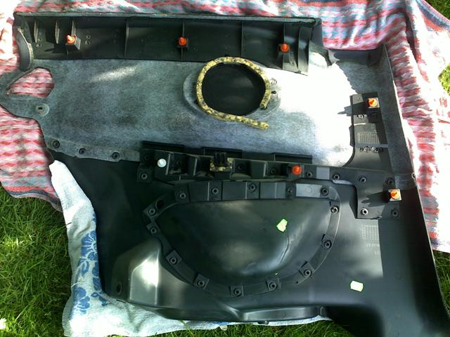

Udało mi się zdemontować lewy boczek od przednich drzwi. Niestety pękł element zaczepu kołka boczku od strony lusterka, ale nie jest to widoczna usterka, a i boczek można było z powrotem osadzić na pękniętym zaczepie. Po zdemontowaniu przedniego boczku okazało się, że głośnik był odłączony od instalacji. Podłączenie do instalacji od razu pomogło i przedni lewy głośnik już gra. Pozostał mi jeszcze jeden problem - lewy tylny głośnik. Niestety nie mogę zdjąć lewego tylnego boczku z drzwi przez korbkę od szyby. Czy ktoś mógłby mnie poratować sposobem na wyczepienie (a potem zamontowanie) druta zatrzaskowego od takowej korbki?
do tego drutu jest specjalny "zdejmak" możesz spróbować z dość twardego cieńkiego drucika wykombinować coś na kształt chaczyka i poprzes dość mocne odsunięcie boczku i klamki od siebie próbować zaczepić chaczyk o petle zabezpieczenia na osi klamki, wystarczy tylko trochę podciągnąc do góry i wyłazi.
może komuś się przyda
Tykny boczek 3D po zdjęciu od wewnętrznej strony
