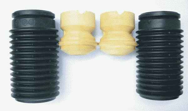

Hej, muszę wymienić przednie amortyzatory, wybrałem gazowe KYB, ale to nieistotne.
Chciałbym wymienić w okolicy wszytko co konieczne przy takiej robocie, zwłaszcza osłony i odboje, bo to ponoć konieczne.
No i właśnie tu proszę o pomoc.
Widzę, że moje amorki mają takie jakby blaszane osłony i teraz nie wiem, czy to jest na element amorka i po wywaleniu starych już tego nie będzie, czy można to przełożyć?
Wygląda to tak jak na tym przykładowym zdjęciu:
Z kolei te już chyba mają wymienione na jakieś inne:
Co będzie mi potrzebne z części do wymiany?
Na stronie intercarsu są oddzielnie odboje zwane dystansami gumowymi:
zestawy ochrony przeciwpyłowej amortyzatora (harmonijka i coś gumowego - czy to nie jest właśnie odbój?)
No i co z tego muszę kupić?
Dodam, że jedną poduszkę górną z łożyskiem oraz łożysko do drugiej (rocznej) już mam.
Zdjęcia zapożyczone z Allegro i ze strony InterCars.
Ja mam tak jak na pierwszej fotce. Osłonka jest częścią górnego oparcia sprężyny. Zostaje stara. Odbojów i harmonijek też nie mam i nie miałem fabrycznie. Po opuszczeniu autka na koła tłoczysko chowa się w tej osłonce i nie jest bardzo narażone na zanieczyszczenia.
Ja przy wymianie założyłem te harmonijkowe osłony + odboje identyczne jak na zaprezentowanym zdjęciu.
Te co są na pierwszym też zdadzą egzamin, ale robiąc już remont chciałem mieć wszystko nowe.
Czasami spokój psychiczny, że coś zostało zrobiona a zasadniczo nie ma to wpływu na jakość lub użyteczność jest ważniejszy niż kilka złotych jakie to kosztuje i zawsze kieruję się tą zasadą.
No tak, ale jeśli Opel wymyślił takie rozwiązanie i da się to zachować przy zmianie amorka, to chyba jednak nie jest gorsze od harmonijek, które z czasem lubią pękać...
