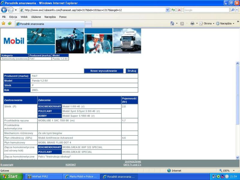

Można wejść na stronę jakiegoś producenta olejów wybrać opcję "dobierz olej do swojego samochodu" po odpowiednim wyborze marki, modelu, rodzaju silnika będziesz mieć podany zalecany, dobry i dopuszczalny olej.
Generalną zasadą nie jest marka oleju lecz to by jego parametry i normy, które spełnia były conajmniej takie jak podaje poducent w ksążce serwisowej samochodu.
Na marginesie mogę tylko dodać (a wiem to od kumpla z politechniki śląskiej), że oleje powinno się zmieniać w ten sposób, że jak pisałem wcześniej paramerty te same, a producent za każdym razem inny. Jak mi to wyjaśnili każdy olej nieco się różni co wpływa na zużycie poszczególnych elementów silnika w inny sposób, a zmiana producenta ma na celu równomierne zużycie poszczególnych elementów silnika smile.gif
> znalazlem cos takiego:
No o takim czymś pisałem, nie chciałem tu polecać jakiegoś konkretnego oleju ale skoro już jest tu podana stronka mobila, to dodam, że równeiż castrol, shell, elf i pewnie inni producenci też mają takie stronki, wystarczy wpisać w wyszukiwarce "dobierz olej do swojego samochodu" ew. dodać producenta oleju i już smile.gif
