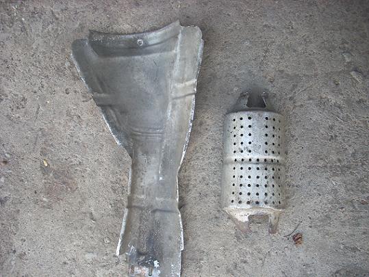

osłona katalizatora w ccs
na zaprzyjaźnionych szrotach nie znalazłem żadnej pasującej, natomiast na allegro jest osłona opisana jako pasująca do panda/seicento 1,1 - pytanie czy podpasuje do ccs-a?

podaj linka w fotka to Ci powiem czy to to samo bo porownam do mojej grinser006.gif

Nie będzie pasowało, bo to jest do wersji mpi gdzie kat jest zaraz za kolektorem a w ccs jest dużo dalej.

Pofatygowałem się zrobić foto i tak wygląda osłona z jednej i z drugiej strony do kata w ccs (załącznik)

kat osiaga duza temp i oslona oddziela na wszelki wypadek od przewodow paliwowych, tak cos kojarze wink.gif

Raczej przewodów nie osłania, bo ta osłona jest od dołu katalizatora a nie od góry, moim zdaniem osłania kata przed gwałtownym zalaniem wodą jak się wjedzie w kałużę (wysoka temperatura kata + woda no.gif kolega tak załatwił kata) lub jak się zaparkuje na trawe żeby niebyło angryfire.gif .
