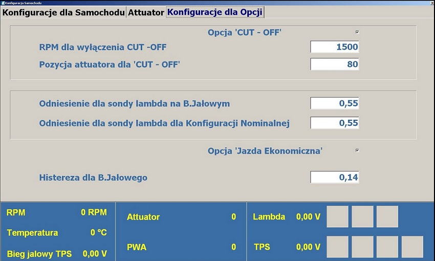

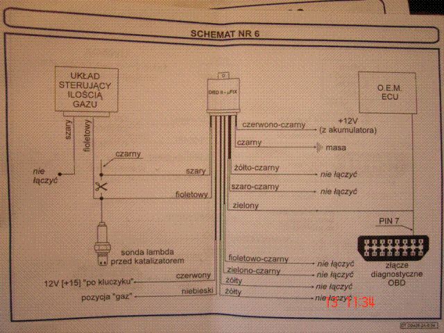

  6. Mam w Punto II 1.2 8V emulator aeb 426 czyli odpowiednik Landi Renzo OBD2 14 i według schematu on ustawia emulację sondy zamiast sterownika gazu (bingo), nie ważne jak jest ustawiona emulacja w bingo gdyż tylko sygnał z sondy jest podłączony do bingo a z niego już nie wychodzi chyba, że masz inaczej podłączone więc najlepiej sprawdź jak masz u siebie.
  7. To jest wykres współczynnika nadmiaru powietrza \lambda który prawidłowo powinien wynosić 1 +- 1% (od 0,97 do 1,03) czyli wszystko jest OK. Polecam przeczytać "Współczynnik nadmiaru powietrza" na Google
  8. Może założył pierwszy lepszy który miał pod ręką a do Bingo powinien mieć rezystancję 4,7 Kohm do przykładu Stag ma 2.5 Kohm stąd może wynikać ta różnica.

  10. Jaki reduktor masz? Obniż w zakładce opcje minimalne otwarcie na biegu jałowym i przy dużym obciążeniu i zobaczysz czy będzie oscylować, jeśli nie to przykręć reduktor.

  19. adamski73 odpowiedział Rfck na temat - Stilo
