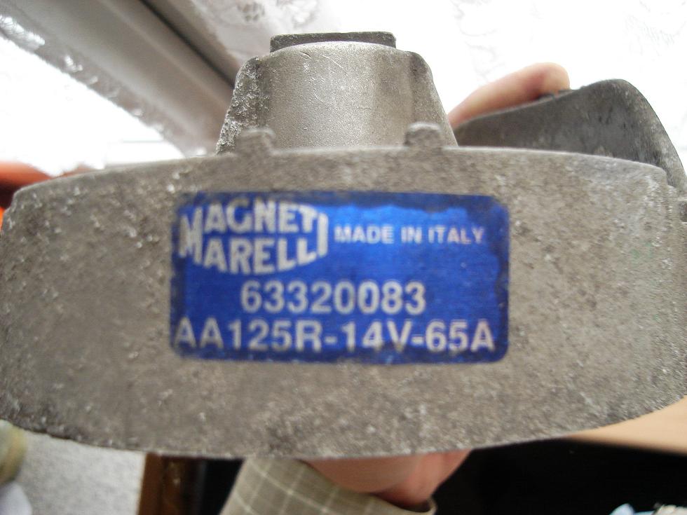

a na starym nie masz takiej naklejki? była taka u mnie.
Ja nie wiem jak się do niego dostać więc ciężko sprawdzić. Niestety uno jest dość głupim samochodem i były chyba ze 2 typy alternatorów do tego samego silnika. Liczyłem że ktoś kto posiada uno 1.4 po 95 a przed 00 rokiem poda mi jaki pasuje.

Ja mam 1.4 97r i mam taki sam typ i naklejkę jak ~romano11

Witam pasuje tak samo od tipo do uno 1.4 sam coś o tym wiem za mną już 3 takie alternatory i mam nadzieje ze już ostatni nie będzie więcej kwiatków nie warto kupować po regeneracji przekonałem się na własnej skórze o tym lepiej śmignąć na szrot i kupić alternator za 70 zł i będzie chodził i chodził tak jak ten mój teraz obecnie..:P
