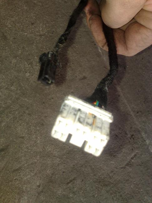

Co to za kosteczki
wychodzą sobie dwie kosteczki przy prawej nodze kierowcy spod kokpitu, a ze założyłem nową wiązkę kabli to wolałbym wiedzieć cóz to za ustrojstwo i do czego.

zmniejsz to zdjęcie i zrób nowe w miejscu gdzie one wychodzą bo kostek i kosteczek jest sporo.
więcej o kostce nie jestem w stanie powiedzieć

na99% jest to kostka od immobilajzera. Moze nie masz imo u siebie, ale instalacja jest. Ta biała to kabelki potrzebne a to czarne to jak do antenki przy stacyjce. Sprawdz tą z czarną kostką czy nie idzie do góry w okolice stacyjki.

Też się zastanawiam co to za kostka jest bo taka mam. Immo podpiety mam, a ta jest podobna, była taśma przypieta do deski rozdzielczej od wewnetrznej strony.

Jest to kostka przystosowana do zamontowania telefonu komórkowego, tak jest napisane w instrukcji Fiata, tylko nie mam czym foto zrobić. wink.gif

W Punto II w przypadku radia OEM istniała także instalacja do podłączenia zestawu głośnomówiącego do radia fabrycznego.
To może być właśnie to.

Wyprzedziłeś mnie o chwilkę, właśnie przeglądałem instrukcję na stronie Fiata,
bo po głowie kołacze mi się także schemat pinów tej kostki
ale nie mogę go znaleźć.
