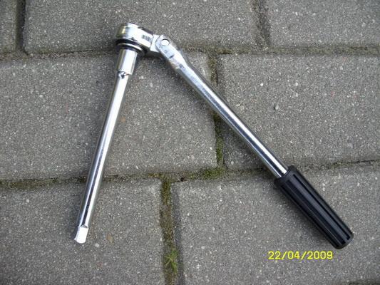

A z narzędzi to od zielika łamana grzechotka z przedłużką. Parę razy się przydała w niedostępnych miejscach, raz wymieniałem nią komuś świece w Peugeocie

Lelek: proponuje, abys do tej grzechotki zakupil przedluzke zakonczona "kuliscie" (cos w rodzaju przegubu, pozwala na wychylenie klucza nasadowego o chyba 30 stopni, lepsze niz kardan).

Zgadzam się z toba w 100%. Ale w garażu... grinser006.gif Na drodze robisz tym czym dysponujesz. Nie każ mi wozić jeszcze dwóch łyżek w "koszyczku" zlosnik.gif
Mam ale do grzechotki 1/2" smile.gif
