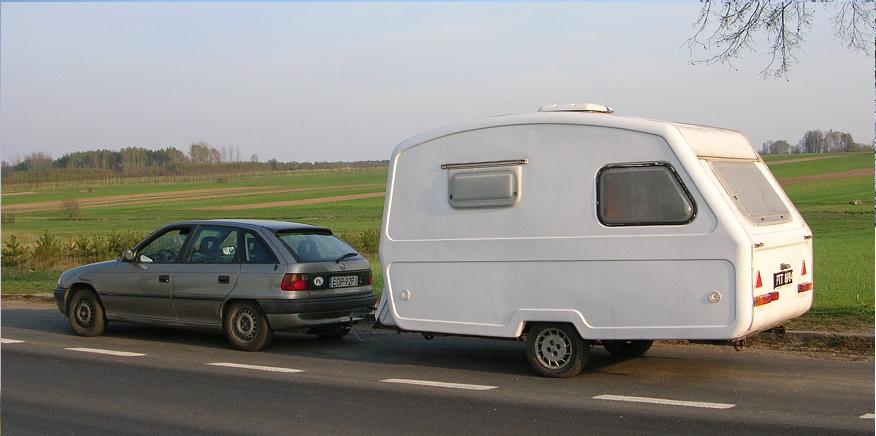

Chętnie zamienie silnik 1,4 na większy
Niedawno nabyłem przyczepkę kempingowa i .... pojemnośc 1,4 okazała się żałosna frown.gif. Nie stać mnie na zmianę auta , ale rozważam zamienę silnika. crazy.gif
Może koeldzy poradzą czy takie przeszczepy sięudają ? Jaki silnik można wsadzić do Astry "1" - do tej pory był 1,40 i na dodatek LPG.

Tutaj gość chciał wymienić silnik na większy jakiś tekst
i widze jest problem z aparatem zapłonowym.Szczerze nie wiem czy gra warta świeczki ,wyglada na to żę trzeba by zmienić całą wiązke elektryczna ,a do tego albo trzeba mieć zdolności albo dobrego mechera który weźmie za to napewno niezły pieniążek.
No a za silnik +osprzet altelnator,chłodnice rozrusznik itp też bedziesz musiał wyłożyć z 1500-2000 z tego co tak pobieżnie patrzyłem na allegro.
No a astre kupisz za 3-4 tys ,wiec może sprzedaj swoja i kup z większym silnikiem???
Z drugiej strony ile bedziesz jezdzil z ta przyczepa??Czy warto?
Do Astry można wsadzić prawie każdy silnik od Opla. Włącznie z 3-litrową V6-tką z Omegi. Kwestia tylko kasy i czasu. Najłatwiej będzie wymienić na 1.6, bo poza wymianą silnika, kompa i przeróbki wiązki nic nie trzeba dodatkowo rzeźbić. Z tym, że jak już robić swapa to przydałoby się co najmniej 1.8, albo 2.0. A do tego dochodzi już skrzynia biegów, półosie, zawieszenie, hamulce, wiązka kompa itp.
Ale dla chcącego nic trudnego. Jest tu co najmniej jeden user, który robi to już prawie nałogowo wink.gif i kilku, którzy mają takie swapy za sobą.
A jeżeli kolega nie będzie chciał zbytnio bawić się w swapy, to może pomyśleć nad przeróbką swojego silnika na wielopunkt jakim był C14SE (82KM).

Nie warto. Jezdzilem taka i wg mnie marnie sobie radzi. Jesli chodzi o swap, to przynajmniej C20NE, a tu wystarczy kupic rozbita z tylu Vectre A z tym silnikiem (mozna kupic za kilkaset PLN), przerzucic silnik, skrzynie, polosie, wiazki, cale kompletne przednie zawieszenie i uklad hamulcowy, a reszte wywalic na zlom lub odsprzedac. Z Vectry A wszystkie wyzej wymienione elementy pasuja do Astry F (krzyzuja sie numery czesci z tych wozow w EPC).
Ja tylko czekam na wiecej gotowki i robie jak wyzej.
Jest sens, jesli zrobi sie to samemu. Zlecenie tego warsztatowi to naprawde spore pieniadze.

No tak - masz racje - jeśłi ma to wykonać warsztat - gra okazuje się nie warta świeczki.
Chciałem na tę przeróbkę poświęcić 1,000,- NIe wystarczy - za te pieniądze kupie ( lub zamówie ) przedsionek do przyczepki i jak coś zostanie to przeznacze na jakiś wyjazd.
Przemęcze ten sezon na tym co mam a na nastęny "coś się pomyśłi".

Kolega Tomii holuje dość sporą przyczepkę też astrą 1.4
ciekaw jestem jakie wyjdzie Ci spalanie, mnie ponad 14L na trasie z krk nad morze, a jechałem nocą
bez przyczepki spalał 8L
