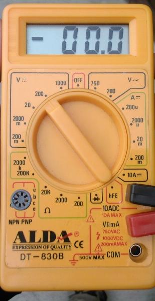

Zrobiłem tak, trochę zdjęcie słabe:
Przewód czerwony na klęmę +
Przewód czarny do +
Pokretło na 200m (w A-)

Przełóż czerwony przewód do otworu wyżej, zmień zakres na mierniku na 10A i odczytaj wynik. W tej chwili po prostu przyjęty zakres jest za mały (pobór prądu jest większy od 200mA)

Teraz zrobiłem tak:
Czerwony do +
Czarny do klemy
miernik na 10A
i tak jak na zdjęciu
i druga opcja:
czarny do klemy
czerwony do +
miernik na 200m

Zakres jaki kolega ustawia na pokrętle (czyli liczba w danej pozycji) jest to MAX co może pokazać miernik. Jeśli wyskakuje 1, znaczy, że pomiar przekroczył zadany zakres, ot cała filozofia miernika.
czyli masz upływność 0,01A - czyli w normie...
więc raczej to nie wina tego, że coś Ci rozładowuje aku.

z zachowania miernika wnioskuje ze cos z nim nie tak, na zakresie 10A pokazuje 100mA (0,01) a na zakresie 200mA ze za niski zakres, ktorys zakres jest zle wyskalowany i albo pobiera ponad 200mA znaczy ciut duzo, albo faktycznie ok 100mA i to przy alarmie, immobilaizerze jest do przyjecia

Moim zdaniem takim miernikiem to możesz sprawdzec lampki choinkowe. Do precyzyjnych pomiarów musisz miec miernik o uchybie pomiaru <1%. Ale to co ci pokazał świadczy o tym że pobór prądu jest w normie a ładowanie faktycznie mogłoby byc lepsze.

a ja tak gdybam, czy aby w mierniku nie skapitulował bezpiecznik z zakresu do 200mA (z tego, co pamiętam to zakres 10A nie jest zabezpieczony). i - za poradą kolegów - połączyłeś aku z instalacją miernikiem. a powinno się robić tak, że przykładasz przewody jeden do klemy a drugi do czopa aku ale w środku klemy i rozpinasz klemę; drugi sposób to już po zdjęciu klemy zwieramy ją obojętnie jakim przewodem z aku, przykładamy przewody miernika i odłączamy "zwieracz". inaczej wszystko razem(elektronika, pamięć radia itp.), co po podaniu napięcia się pobudza (ładuje itp.) mogło chwilowo przekroczyć pobór 200mA. wyszło by to na wskaźniku wskazówkowym.
Mówisz o prądzie rozruchowym który może przekroczyc wartośc prądu znamionowego (200mA)od 6-ciu do 10-ciu razy.
