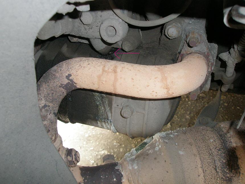

Witam, pacjent Agent. Wyciek jak na zdjęciu, Nie widzę żeby gdzieś z wężyka uciekało, myślałem o tym wężyku pod gaźnikiem ale jest ok ok.gif Zauważyłem że w jednym miejscu jakby się sączy (strzałka) o ile to może być to icon_rolleyes.gif No i wydaje mi się że wali na katalizator. Proszę o pomoc i podpowiedz co to może być. Pozdrawiam

a nie jest to olej z uszelki pokrywy zaworów

Wg mnie wycieka Ci płyn chłodniczy na szpilkach mocujących w głowice. Dwie górne szpilki mocujące głowice do bloku idą w kanale wodnym. Gdy wymieniałem UPG musiałem wyszlifować podkładki i nakrętki przed montażem głowicy a dodatkowo zakręcałem głowice na specjalny klej-uszczelniacz Loctite 640. O tym że najprawdopodobniej jest to płyn chłodniczy mogą świadczyć biały osad na deklu zaworów i na kacie. Sam dekiel przynajmniej z tego co da się zobaczyć na zdjęciu jest oki.
Możesz jeszcze sprawdzić trójnik - ten co idzie od zbiornika (rurka małej średnicy)pod podstawą cewki zapłonowej i potem przechodzi w większą średnice i jeden z końców łączy się z zaworem trójdrożnym a drugi idzie chyba do chłodnicy ale nie dam sobie za to głowy urwać.
Daj znać jak coś będziesz więcej wiedział
dzis wyczyściłem zaciek i po jeździe widać że teraz nie leci płyn tylko olej w tym samym miejscu sick.gif Nie rozumiem to olej z płynem ucieka gdzies?

Zasugerowałem się tym białymi śladami na pokrywie zaworów i kacie dlatego napisałem Ci że to płyn i podałem skąd może lecieć.
Skoro powycierałeś i twierdzisz że to olej Ci cieknie to tylko uszczelka pod deklem zaworów. Spróbuj odkręcić dekiel (tam za dużo oleju nie ma) i sprawdź stan uszczelki.

odgrzewam, miejsce wycieku nie zlokalizowane a problem występuje nadal nawet się pogorszyło crazy.gif
Panowie, czy w miejscu którym zaznaczyłem strzałką znajduje się jakaś uszczelka? w Którym miejscu jest ta nakrętka głowicy o której kiedyś pisaliście?
jak dobrze pamietam to sruby masz czesc pod deklem, a chyba 2 pod kolektorem ssacym
moja rada to wez to dobrze umyj zeby silnik był czysciutki i dopiero patrzec. przez kolektor ssacy tez chłodzenie idzie i tam jest uszczelka któa mogła puscic
to kolektor jest przykręcony na 2-óch śrubach? Wystarczy jak je odkręcę to ściągnę kolektor i wyciągnę uszczelkę? Płyn oczywiście wypłynie?

Są 3 sruby mocujące pseudokolektor. Dwie krótkie jedna długaaa. Cieknie spod tej uszczelki miedzy kolektorem a głowicą. Zedejmij wyczyść załóż nowa i będzie banglało dalej.
