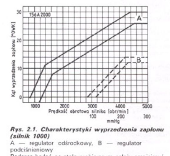

Dodam jeszcze,że bez regulacji podciśnieniem silnik przy małym obciążeniu jest głośniejszy i na obrotach jałowych wolniej sie kręci,ale te obroty można skorygować wkrętem regylacji uchylenia przepustnicy.
Dodam od siebie kilka faktów:
- za UFO MagnettiMarelli (czyli oryginalne) dałem 35PLNów,
- jeżeli pękła membrana należy zatkać wężyk, bo ciągnie lewe powietrze,
- UFO działa tak, że na czas rozruchu silnika (brak podciśnienia kolektorze) opóźnia zapłon w celu ułatwienia rozruchu silnika, a gdy silnik już odpali to UFO przyspiesza zapłon (podciśninie w kolektorze). Podczas pracy silnika UFO NIE REGULUJE kąta wyprzedzenia zapłonu, UFO działa na zasadzie włącz/wyłącz korektę zapłonu.
Tak więc uszkodzone UFO powoduje dwie anomalie pracy silnia:
- lewe powietrze,
- opóźniony zapłon.
Z tego wynika gorsza kultura pracy silnika oraz zwiększony apetyt na paliwo.

Jesteś pewien?
> Jesteś pewien?
Dzisiaj zwątpiłem... Obserwowałem pracę regulatora i chyba jednak delikatnie pracuje w zależności od podciśnienia.
Ja jestem pewien że wpływa, widać to po kącie zapłonu jak się patrzy na znaki z lampą przy podpiętym UFO i przy odpiętym. A pod obciążeniem będzie jeszcze inaczej bo podciśnienie jest częściowo od tego uzależnione (mocniej deptasz po pedale)
