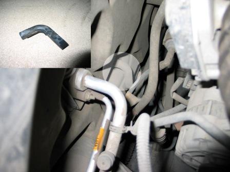

Ta pianke wtryskiwamy tutaj
A calkiem ten zabieg mozna zobaczyc tutaj
> U nas troche inaczej robia
Robią najlepiej jak tylko można.Przez rurkę odpływu kondensatu z parownika pianka bezpośrednio na parownik.
