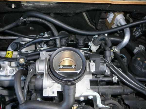

u mnie jest tak

Proszę. Tak robi autoryzowany montażysta BRC.

rozumie ze wezyki ida pod kolekrot czy kolo wtryskiwaczy gazowych?
Powiercone tak, jak na następnym zdjęciu.
czyli jakby z boku kolektora troche nieroztropnie...
Tak pewnie akurat zmieściła sie wiertarka angryfire.gif I nie widzę możliwości poprawy tego, bo nijak listwa wtryskiwaczy nie mieści się pod puszką.

Ten Twój samochód wyjechał dopiero z salonu, czy chodzisz ze szmatką? yikes.gif
