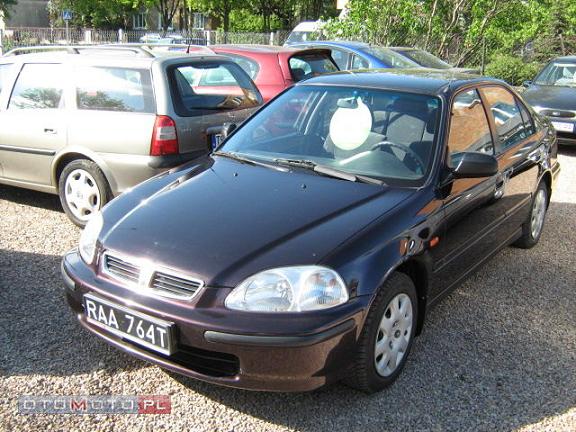

Witam. Interesuję się zakupem autka jak w tytule. Biorę pod uwagę modele sedan takie jak na zdjęciu. Mam tylko pytanie odnośnie oznaczeń modelowych tego samochodu. Spotkałem się z oznaczeniem EK3, EJ6 i EJ9 hmm.gif a wg mnie jest to to samo auto. Czy ktoś wie czym te modele się różnią? Czy w '99r podczas liftu zmieniono oznaczenie? A może oznaczenia te dotycza tylko wariantów nadwoziowych?

ta honda szła od 96 do 2001r, ale w 98 roku dostała lifting i ma oznaczenie ej9 jest ładniejsza ma inne zderzaki i atrape większą! luknij sobie na allegro na fotki po 99roku

Oznaczenie EJ9 bylo od poczatku do konca - i zawsze bylo to 3d z motorem 1.4. Te oznaczenia roznia sie ze wzgledu na bude (3d/4d/2d) i/lub silnik (1.4/1.5/1.6), nie zas na rok produkcji badz lifting.
Właśnie wiem że w '98r był lift (gładkie zderzaki itp) ale zastanawia mnie dlaczego są modele ej9 i ek3 jak to są te same autka. ( bo ej6 to chyba coupe-ta produkowana tylko na USA) smile.gif
Bo tak oznaczali. EK3/EK4 to modele wyposazone w silniki VTEC - 1.5 SOHC i 1.6 DOHC odpowiednio.
Co do liftu to faktycznie byl w '98, ale trzeba uwazac na tzw. "przejsciowki"...wlasnie z tego rocznika - juz duzy znaczek i nieco inny grill, ale takie same swiatla, tapicerki itp. Najlepiej kupowac w pelni poliftowe (czyli od MY99) - lepsza tapicerka, fotel kierowcy regulowany na wysokosc, wieksze hamulce z przodu (oczywiscie to wszystko w 1.4, bo mocniejsze czy tak mialy).
