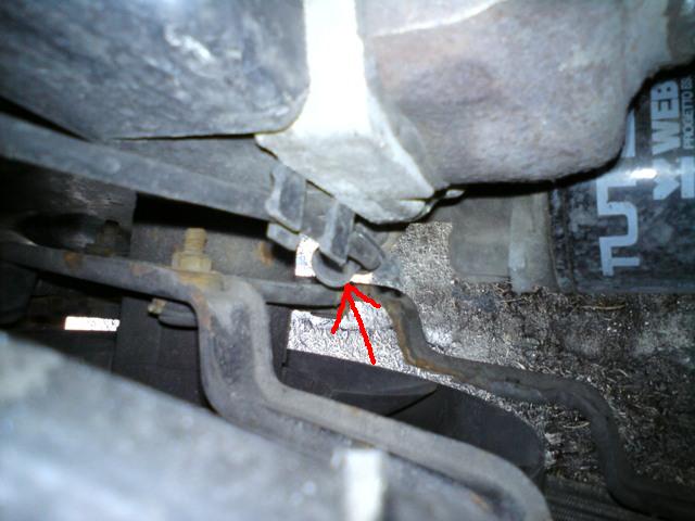

od czego jest ten czujnik ???
smile.gif Witam
pisałem już wcześniej na forum o przerywaniu silnika w granicach obrotow od 1 do 2 tys znalazłem wczoraj prawdopodobną przyczynę brakuje mi przewodu do czujnika tylko nie wiem co to dokładnie za czujnik i za co jest odpowiedzialny confused.gif dotyczy to sportinga

naj prawdopodobniej jest to czujnik polozenia walu jesli sie myle tyo ktos mnie poprawi smile.gif
W tym miwscu masz tylko 2 czujniki jeden nizej skierowany na kółko na wale to czujnik polozenia wału i jego awaria przejawia sie wypadajacymi zaplonami a potem zgonem ale on jest razem z kablem i laczany z wiazka wyzej, jest tam tez czujnik cisnienia oleju odpowiedzialny za kotrolke na desce podlaczony jest jednym kabelkiem(chyba zielony) ale jego odlaczenie nie wplywa na prace silnika.

Czujnik ciśnienia oleju
