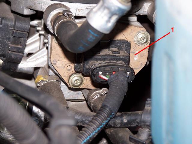

Gdzie jest czujnik TPS?
Wytlumaczy mi ktos jak chlopu na granicy a moze pokaze paluchem na jakiejs fotce? 20.GIF
> W fajerce rzecz jasna
> jakiejs fotce?
O tej porze jest zbyt ciemno na fotkę, więc opiszę. Czujnik znajduje się po drugiej stronie urz.wtryskowego w stosunku do dzwigni gazu na osi przepustnicy. Mozna go poznać po 4 stykowej wtyczce ułożonej poziomo.
Juz kojarze ktore to - tylko teraz pytanie - na ktorym z 4 kabelkow zmienia sie potencjal? Bo chyba tak to dziala? hmm.gif

Tylko go nie wykręcaj czasami bo jego sie ustawia
> Ustawia....tzn?
luzuje sie śrubki i się go przesuwa, a co tym można ustawić to nie mam pojęcia

W tej chwili nie pamietam, ale dosc latwo to sprawdzic. Wez miernik do reki. Dwa styki to zasilanie: +5V (chyba tyle idzie na tps'a) i masa. To najlatwiej sprawdzic. Pozostale dwa wyprowadzenia to sygnaly tps'u. Z tego co pamietam, to jedno zmienia sie do maksymalnego napiecia (tzn. 5v), a drugi w zakresie malych napiec (do cos okolo 2V). Instalacja LPG powinna byc podpieta do tego pierwszego.
